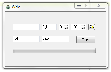

wdx
这三个怎么用,能说详细点吗
生成wdx工具
填入战斗文件的范围之后,该工具会将每个fight文件中的4个站立方向图合并到一个新的文件wdx&wmp。
通过fight文件中的总贴图个数确定4个站立方向图的编号。
本工具只能生成新的文件和追加到现有文件最后,可与曾大虾的插入贴图工具配合使用。
(第一个输入框似乎是没用的……)
