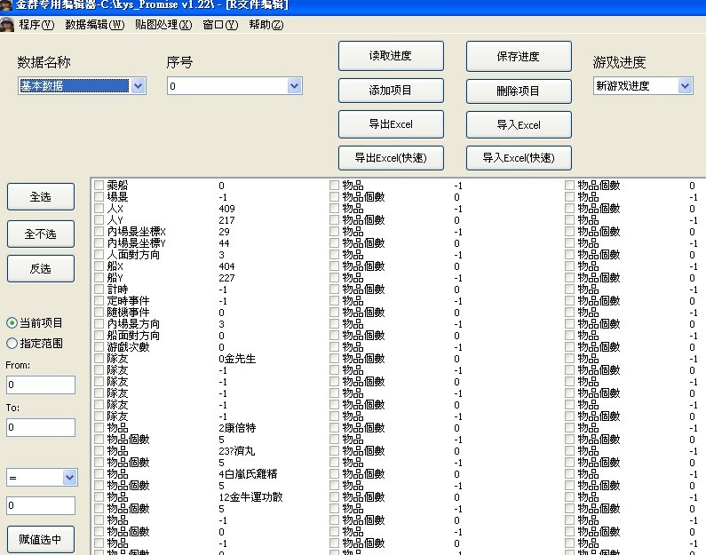

UPedit Ver1.14
老版本的链接几乎都失效了,更新一下吧。
下载地址:

何故场景编辑只显示场景号,不显示名字?
编辑时似乎效率…smile我这里有点延时。
加上显示名称了
以后有时间把场景编辑弄成局部更新
缩略图比例错了
有啥新功能没有
那是故意的,不然图就扁了。基本没啥新功能,等着以后扩充
