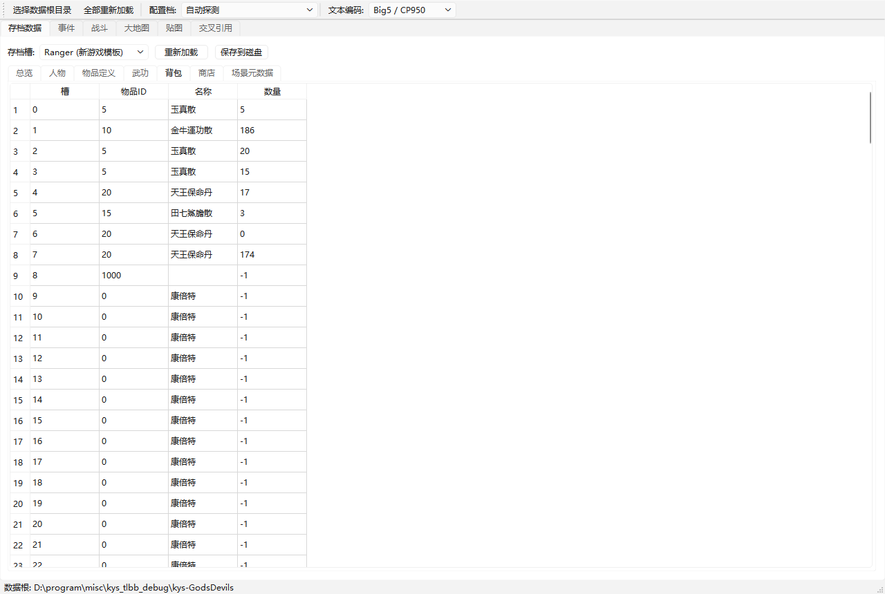

(一)主界面
工具栏提供:数据根选择、全部重新加载、配置档、文本编码。主区域为功能页签。
(二)存档数据
编辑 Ranger.grp / Rn.grp,包括人物、物品、武功、背包、商店、场景元数据。
子功能:
  1. 人物:属性、装备、武功栏、头像预览
  2. 物品定义:类型、加成、需求;合成材料字段 NeedItem / NeedMatAmount
  3. 武功:威力曲线、攻击范围、功体属性、特效预览
  4. 背包:物品栏槽位编辑
  5. 商店:列数随配置档字宽(15 或 18)变化
  6. 场景元数据:场景名称、入场条件、地图编号等
