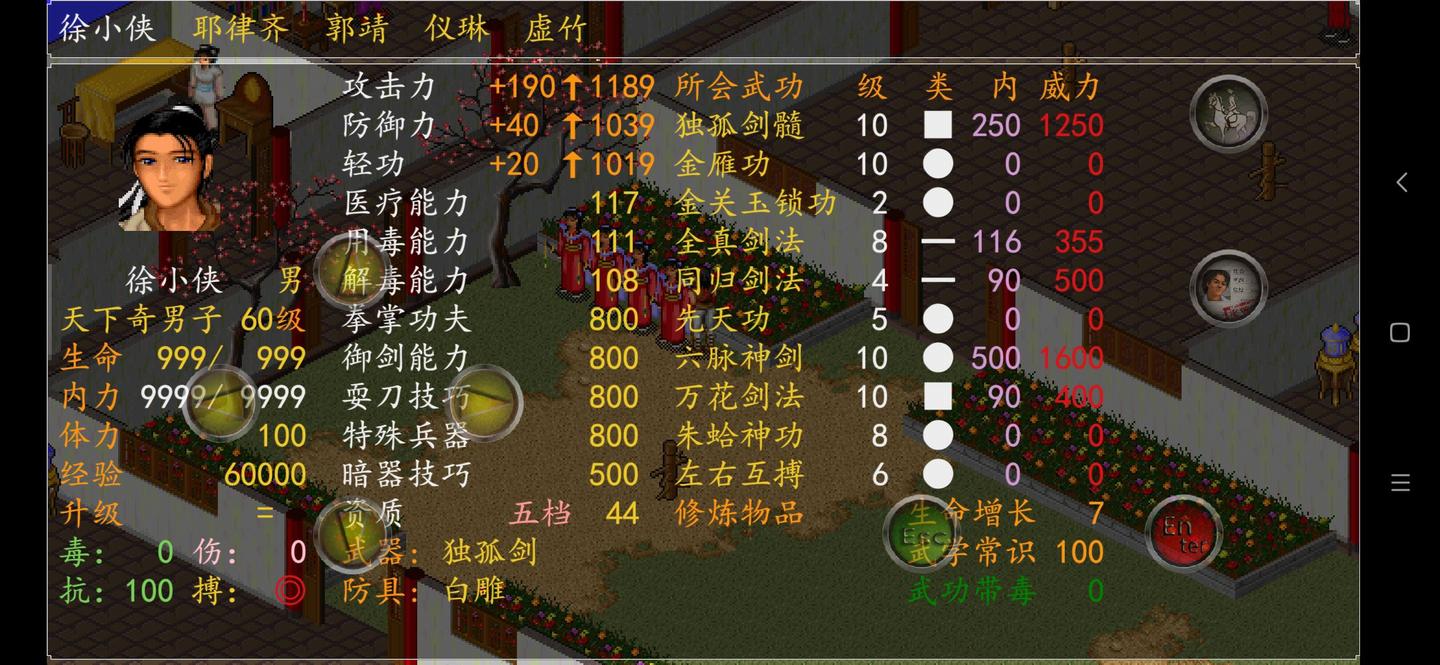

  • 主人公输出要最高最广。建议选剑系(武器加成多,上限高,最强武功易获得),最好主人公学最高点攻击的六脉神经、最高面攻击的独孤剑髓、最广面攻击的万花剑法

  • 武功可以放到最后爆洗,因为独孤剑髓是按剧情自动洗主人公第一格武功的,主人公第一格武功之前还可以在家洗成八仙剑法,通过八仙洗成独孤剑髓可以直接从0把剑法/攻击/防御洗到顶;

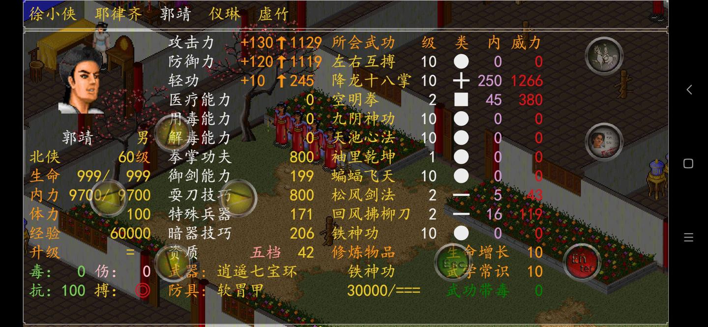

郭靖可以作为第一个爆洗的队友,因为他不需要拿左右和等最强武功,他后期剧情会自动洗左右互博和最强掌法降龙十八掌。他的爆洗分两步,第一步是爆洗第二格的南山刀法,第二步是爆洗第三格武功成空明拳。第四格可以洗成九阴神功,洗什么自己看吧,推荐洗轻功。

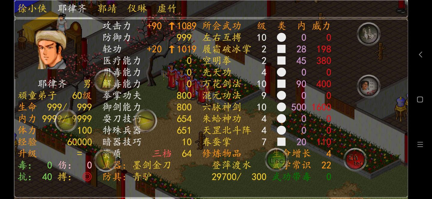

耶律齐:跟郭靖类似,第三格武功爆洗成空明拳,可以走拳系路线,最强输出为空明拳,也可也跟主角一起走剑系,最强输出为六脉神剑,都行。第四格可以洗成先天功,推荐洗轻功,记得跟郭靖、主人公错开洗不同的轻功,这样就可以同时洗,节省时间。

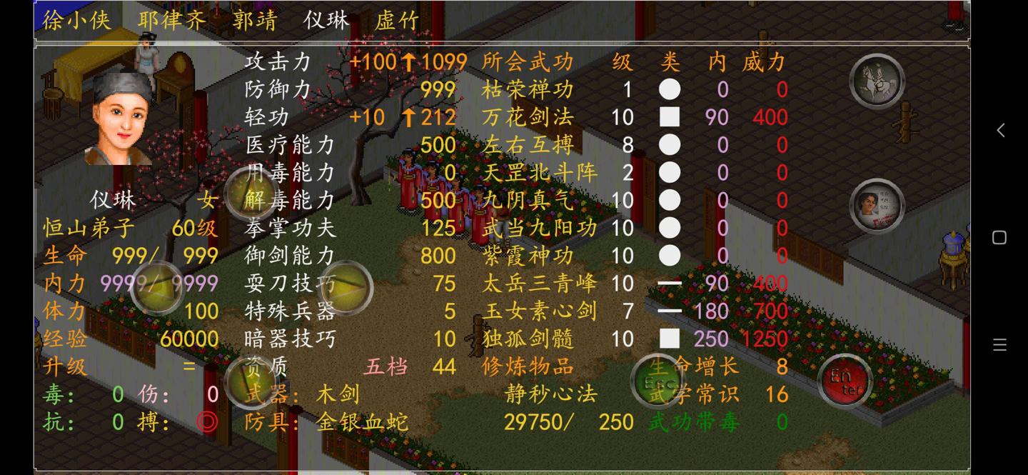

仪琳:跟主角一样都是剑系,天龙寺第一格武功从静秒心法爆洗成枯荣神功,很方便,因为静秒心法同时加生命/内力/攻击/防御/医疗/解毒/剑术,练完队里就多了个奶妈了,我也是练完仪琳才知道医疗和解毒的上限是500。虽然奶妈的出场机会不多hhh,洗完这一套基本上是见人就秒,能伤到我们的人已经寥寥无几了。仪琳麻烦的地方在于她是低资质阴内力,低资质阴内力既学不了阳内力的六脉神剑,又没有办法学调和阴阳内力的武功。所以她最多只能学剑系里次强的独孤剑髓,这就要求走神雕正线了。看你选择吧,其实满属性左右互博之后用什么剑术都很强,万花剑法照样横行江湖。

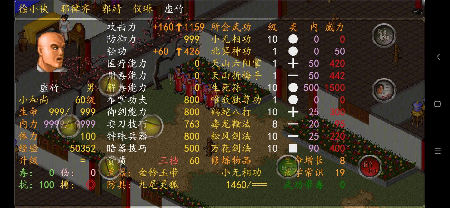

虚竹:特系或拳系。第二格洗北冥神功,第三第四格洗天山六阳掌和天山折梅手,第五格洗生死符,第六格洗唯我独尊功。他洗武功的机会很多,感兴趣的可以再给他洗洗轻功/常识之类的。他的麻烦之处在于初始特系技能为0,很难在第二格洗特系武功,因为基本上所有特系武功都有个最小的修习门槛,其他带特系的内功又要求阳性内力;并且第三第四格洗武功的条件是和主人公单挑两个大boss(天山童姥和李秋水),更加困难。我找来找去,最终找到一个九阴真经下卷,是唯一可以用来在第二格洗特系武功的,千万别给萧中慧用了,阴内力能用的内功不多。

  • 用郭靖拿《太玄经》,开始洗主人公、仪琳、虚竹;
最终结果如下:萧中慧的截图我就没放了,因为我出现了一点小失误,导致萧中慧没洗好。我用九阴真经下卷洗萧中慧的,然后洗到一半我去做任务,一不小心把九阴真经上下卷合成为全本九阴真经了。然后就没有九阴真经下卷了。萧中慧就因此只洗了一半。正常情况下按照我这个流程是可以洗好的。

最后刷出来的最终一战队伍数据如图所示,顺利过关。
其实除了最后一关五个精心培养的队友可以输出,其他队友基本的作用就是“来打我啊”“让他杀~”,也就是吸引对面的火力,别集火到猪脚身上,论输出,加起来都不如猪脚一招左右互搏独孤剑髓。
