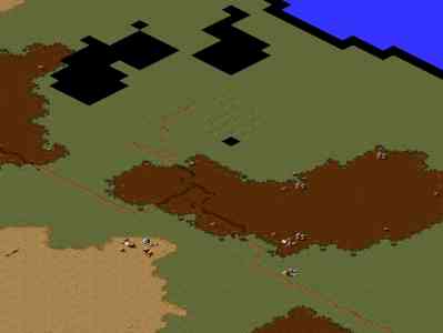

参照着着c++复刻源码,想把引擎写一遍。可是地图绘制发生错误,比方上面道路小方块就对不齐。我发现,道路小方块不是36*18的,所以对不齐呀。还有,就是index.ka文件,我载入图片的时候没用到这个文件,是不是和这个有关,这个文件是图片偏移量?偏移量该怎么理解?我TextManager直接用的SDL_Texture,没有再封装个struct Texture,是不是因为偏移量,所以必须封装个struct存储偏移量,贴图位置才能正确。

index.ka依次保存目录下每张图的偏移,每两个int16对应一张图。贴图时要减去这个值计算位置。
