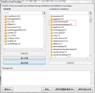

注意这个作者习惯于紧凑界面,如果想恢复到原来的分散页面,可以选择:工具-install/uninstall packages,到以下界面,在左边选anchor开头的包点卸载,重新编译lazarus。
