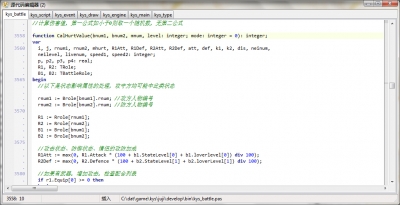

在kys_battle.pas文件里面找到CalHurtValue:
如果你有一定的编程基础,看懂这部分是很容易的。如果没有,只建议改几个系数之类。

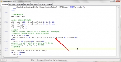

那么比如你觉得 伤害值=总攻击*总攻击/(总攻击+总防御)/2,这个2不太舒服,改成3可能好一点,就找这个地方:

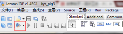

把这个2改成3,然后选择在左上角那个齿轮:
点旁边的小黑三角,会出现Debug,Release,Android三个项。
其中Debug是包含控制台窗口的,这个窗口会输出一些信息方便制作人员查看。Release不包含此窗口,是正式游戏使用的选项。Android只能生成动态库,同时还要配置链接库位置,离apk文件还有一段距离,初学者不要使用。
这里可以选Debug,再按旁边的绿三角。稍等一会在bin文件夹里面,kys_pig3-console.exe文件就生成了,可以试玩。觉得可以的话,用release生成正式的kys_pig3.exe文件。

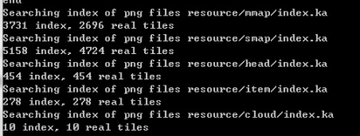

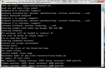

控制台会输出一些信息,这些是你用kys_pig3-console.exe运行就能看见的,不需要编译环境:
基本上是你显卡的情况和一些配置。
注意这几行字,会报告找到了多少图片,如果你添加了图片,可以从这里粗略估计是不是正确添进去了。

kys_pig3.lpi就是所谓的源代码吧
看图片,里面有注释,要是有源代码比公式设定器复杂不了多少
lz真是好人
看公式好像200的总攻击打100的防御,伤害,200*1/3=66
200总攻击打200防御,伤害200/4=50
这也不需要太多编程知识,看的懂初中数学函数就能改简单的设置了

r1att=max(0,r1attack*100+b1statelevel0+b1loverlevel0,div100)
攻击=0或者(r1文件中attack数值乘以100+b1的攻击状态+b1的情侣状态)取大,div100是啥子东西
 楼主| 发表于 2015-1-31 17:06 | 显示全部楼层
div 表示整数除法
