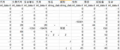

重新编译的sfe2,特么的倒是能顺利将r.grp32文件转换为xls了,但是xls里面的很多数据都是乱的,如图所示。并且用sfe2重新转换为存档后存档坏了。。。
不知道是那块适配的有问题。按说每一块的长度都和idx对的上。

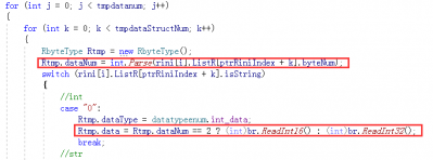

并不是bt的锅,并且我之前写的资源文件也是完全正确的。
真正有问题的是ka的sfe2。因为这次的金群C++版好像是头一个使用4个字节(32位)整数的版本,之前所有的版本的整数都是2个字节(16位)的。所以sfe2就没有对此做任何适配。
看sfe2的代码,发现原来资源文件里的这个“字节长度”,对于字符串来说确实有作用。
但对于整型来说,ka帝之前只是简单粗暴地统一读进16位整型,读数据时并没有用到“字节长度”这个值,而只是在excel的数据类型显示里会显示int_data:4,但实际上还是按两个字节读的。
我简单修改了下这段代码,加了个判断,当字节长度为2时使用ReadInt16读入,其他长度使用ReadInt32。注意要把dataNum的赋值语句移动到前面。当然还会有其他情况比如64位的,遇到的时候再说吧。

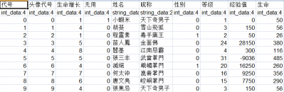

经测试这样一来转换后的xls文档,里面就不存在乱码了:

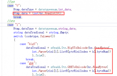

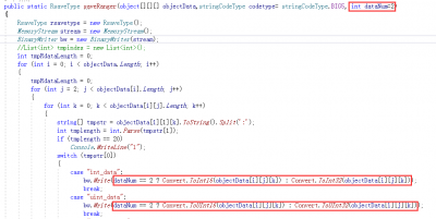

但这只解决了读存档的问题,写存档依然不行。因为sfe2之前根本就没适配过32位整数的情况,而且在写存档时直接默认整数就是16位,根本不会去参考资源文件。
所以只能给写Ranger的函数加个入参了。然后在下面做同样的判断,当字节长度为2时和不为2时分别用不同的转换方法:
对应的,在命令里面需要加上-kys参数,和gbk、big5什么的并列:
然后在调用命令时,设置当参数为-kys时,字节长度为4。同时注意将-kys时的编码方式也设置为GBK。
这样一来,写存档就也没问题了,通过xls转换的存档可以在游戏里面成功读入了。
