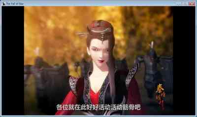

用于黑山群侠传中的播放效果(含外挂字幕):
